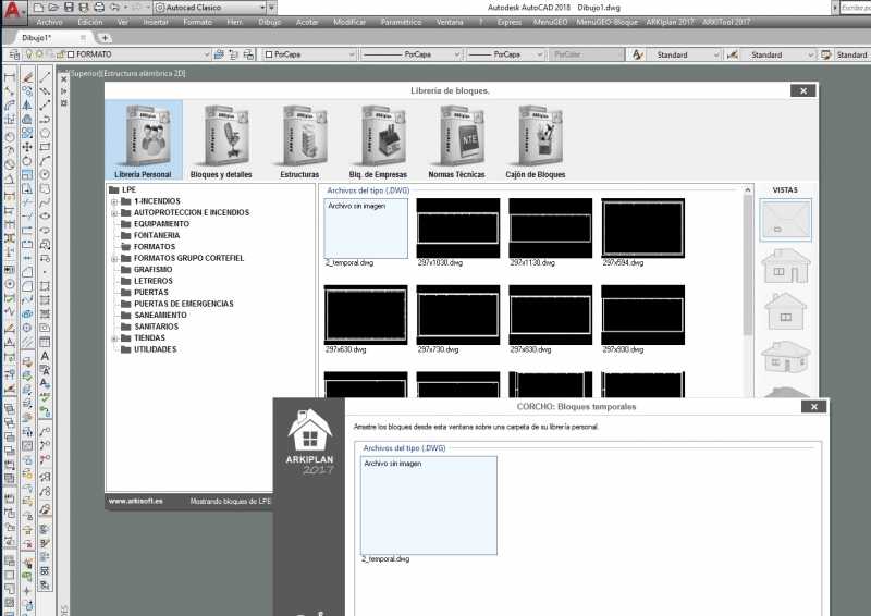

Buenos días,
Tengo un problema al crear bloques en la librería personal, mejor dicho, al visualizarlos, he hecho una instalación limpia de autocad 2018 y arkiplan 2017, todo funciona hasta ahora muy bien excepto la visualización de los bloques que creo actualmente en la librería personal, el bloque se crea y se inserta perfectamente solo que no se ve y los bloques que tenia creado con anterioridad a estas versiones se ven y se insertan perfectamente, no se cual puede ser el problema, haber si podéis echarme una mano. Adjunto un archivo para que veáis.
Muchas gracias.
Un saludo

Buenas tardes,
Por favor necesito ayuda con este tema. Gracias.

Eso es debido a las ultimas versiones de AutoCAD que cambian el sistema de pre visualización de los dibujos, estamos buscando una solución porque al cambiar el sistema el algoritmo que se usa ya no es valido.

Buenos días.
Muchas gracias, hago una aclaración por si sirve de algo, los bloques que ya tenia creado con versiones anteriores si se ven.
