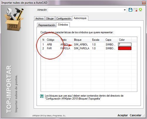

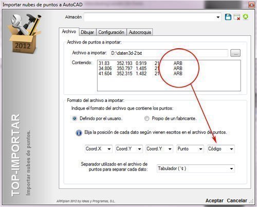

Re: PROBLEMA IMPORTAR PUNTOS 13 años 9 meses antes #3405
La dirección que te dí ayer es correcta, lo he comprobado y funciona correctamente.
Lo único asegurate de que en la primera pestaña, cuando elijes el archivo, el dato del código corresponde correctamente con la posición que ocupa en el archivo de datos, porque si no no te lo va a insertar.
Y luego asegurate de que en Autocroquis defines o asocias los bloques con el nombre que aparece en el archivo de datos.

Re: PROBLEMA IMPORTAR PUNTOS 13 años 9 meses antes #3409
  • LSM
  • Mensajes: 3
OK GRACIAS Ya QUEDÓ ESTABA ASOCIANDO MAL EL NOMBRE DE LOS BLOQUES. Y SI QUISIERA QUE ME DIBUJE VARIOS BLOQUES EN EL MISMO PUNTO COMO LO INDICARIA EN EL CODIGO
GRACIAS DE ANTEMANO
Re: PROBLEMA IMPORTAR PUNTOS 13 años 9 meses antes #3410
En principio esa opción no esta prevista, mejoraremos el comando.
