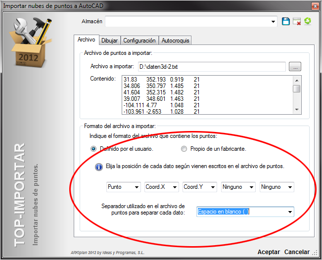

Señores, es primera vez que utilizo el programa, me gustaría saber como tiene que ser el formato de puntos para importarlos, me da un error:
Command: TOP-IMPORTAR
ARKITool 2012: TOP-IMPORTARRegenerating model.
*** ERROR en ARKITool 2012: [bad argument type: listp 1] ***
Saludos y gracias
Re: Importar Puntos 14 años 1 mes antes #3135
El formato de puntos lo puedes configurar como tu quieras, debes indicar los campos que tienes y como están separados (por coma, punto, etc.)
Re: Importar Puntos 14 años 1 mes antes #3140
Tienes que configurar el programa tal y como se ve en la imagen.

Re: Importar Puntos 13 años 5 meses antes #3750
  • Jeanch
HI,
I would like to know how to use the option "Propio de un fabricante" .
No choices are offer to me in the box below, and I don't know where I must place the file for appairing in the box.
Can you tell me how to use it please?
Re: Importar Puntos 13 años 5 meses antes #3751
HI,
The option "Own a manufacturer" is not currently operational.
Just indicate in the boxes below the positions of each of the data that you have in the points file and indicate the separator.
