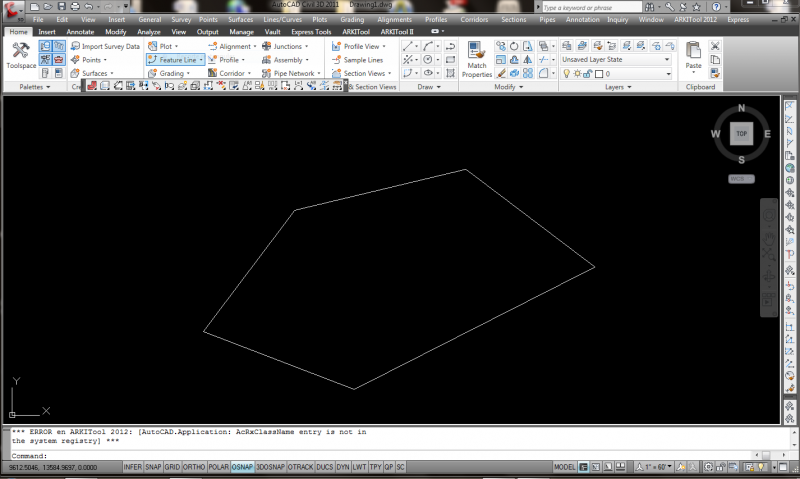

INSTALE EL ARKITOOL 2011 Y ME DIO ERROR CUANDO TRATE DE INSERTAR EL CUADRO DE RUMBOS Y DISTANCIAS, LEI AQUI QUE ERA BUENO ACTUALIZAR Y LO HICE, TENGO EL ARKITOOL 2012, LO ACTUALICE Y SIGUE DANDO EL MISMO ERROR. LUEGO DESINSTALE EL AUTOCAD Y HASTA LO BORRE DEL REGISTRO LO MISMO HICE CON ARKITOOL, REINICIE MI PC, REINSTALE TODO, Y NADA, SIGUE DANDO EL MISMO ERROR.
PROBE EL METODO DE CAMBIAR EL 1 POR EL 0 Y VICEVERSA, Y NADA, SIGUE DANDO EL MISMO ERROR.
VOY A ARKITOOL-TOPOGRAFIA-EXTRAER INFORMACION DE UNA PARCELA-ETC, PERO SIEMPRE ME DA ERROR.
ME GUSTARIA SABER COMO PUEDO SOLUCUIONAR ESTA SITUACION.
GRACIAS

Básicamente lo que dice ese error es que hay una clase (que para AutoCAD es una entidad) que no está registrada, es decir que no existe para AutoCAD.
Ese error se soluciona reinstalando AutoCAD, siempre.
Otra cosa es que al estar en Windows 7 tengas activado el UAC de Windows. Desactiva el UAC de Windows 7 y después reinstala el AutoCAD y te debería funcionar.
En todo caso, es un error de AutoCAD.

el uac de windows siempre estuvo desactivado mientras instalaba y reinstalaba el autocad y arkitool y no se soluciono el problema.

Es que realmente el problema es que falta una clave del registro de Windows. No hay otra solución (o al menos yo no la conozco).
En todo caso, mandame unas capturas de la ventana del comando para que vea que parametros estas usando, haber si puedo encontrar algo mal.

lo curioso es q tengo tambien el autocad land desktop 2009 y en ese funciono correctamente el arkitool.
PD
cuando desinstalo solo quito el civil 3d 2011, nunca desinstalo el land 2009 ya que este ultimo funciona correctamente.
Captura3
