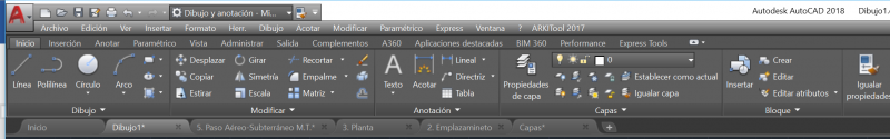

La licencia está correctamente asociada. De hecho las funciones trabajan correctamente si las busco a través del menú normal (el que se activa con el comando menubar) Pero sigue sin mostrarse los menús en el grupo "fichas" como lo hacía arkitool 2015 en otros autocad.
Como cargar ARKITool en AutoCAD o BricsCAD. 9 años 3 meses antes #5310
Disculpa, pero no entiendo a que te refieres con las fichas. Podrias subir una captura de pantalla para ver si lo entiendo.
Como cargar ARKITool en AutoCAD o BricsCAD. 9 años 3 meses antes #5311
  • huhini
Las fichas son lo que aparece como; INICIO, INSERCIÓN, ANOTAR, PARAMÉTRICO...
