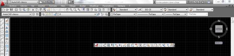

una vez instalado arkitool 2012 he seguido las instrucciones del manual:
_entrar en AUTOCAD
_teclear CARGARMENU
_examinar>menu>idioma> Menú desplegable de ARKITool Plus 2012
no tengo ese archivo!!!tengo este: ARKIToolbars2010.cuix
esto qué significa??
tampoco me instala el menu despegable de arkitool en la barra de autocad
sólo me aparece este bloque de comandos (en la imagen)
qué hago mal???

aun instalando ARKIToolbars2010.cuix no me instala el arkitool, tan solo esa pequeña barra de herramientas

Debes cargar el archivo ARKITOOL.CUI o ARKITOOL.MNU. Este archivo es el archivo de menú que a la vez habilita la carga del programa.
Cargando el archivo ARKITOOLBARS2012.CUIX solo se cargan las barras de herramientas y las cintas de opciones, pero no el programa.
Por tanto, para que ARKITool se cargue en AutoCAD tenemos que tener cargado el archivo:
De todas las maneras, mira este tema del foro donde se explica mejor:
http://www.arkiplan.es/foros/foro-arkitool/3348-Problemas-habituales-al-instalar-ARKITool-2012
