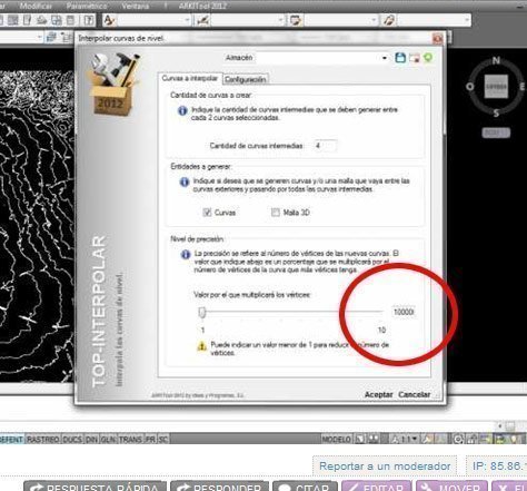

El comando funciona perfectamente con las curvas que has enviado.
La única duda es que en la foto del diálogo no se ve si lo que aparece es un 1.0 o 10000 (ver imagen adjunta). Si no es 1.0 el error puede ser ese, debes poner 1.0

hola
he probado a poner 1.0 y me hace esto (archivo adjunto)
creo que arkitool no está del todo bien cargado...pero no sé qué más hacer porque yo seguí todas las indicaciones de cómo instalar el programa...
