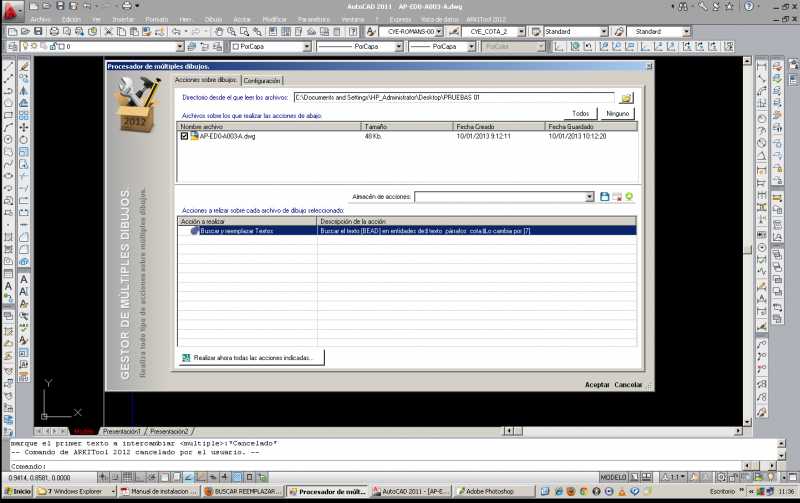

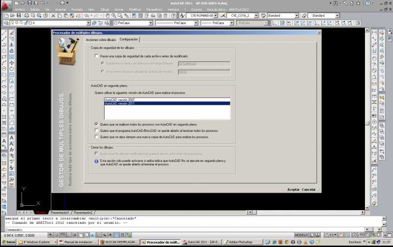

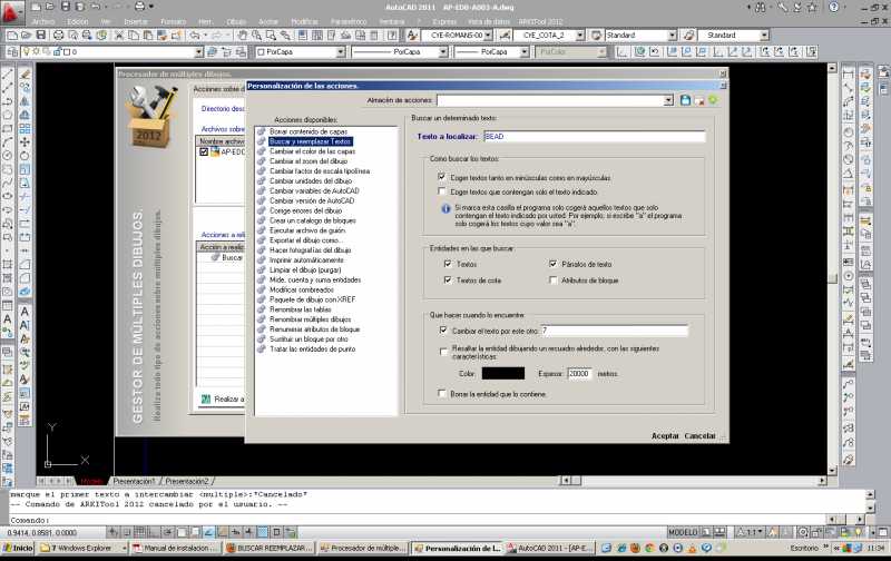

Mando una captura de las distintas pantallas de configuración que hay que completar para hacer las modificaciones de texto.
Muchas gracias por la rapidez.

He realizado varias pruebas y funciona, lo único es que yo marco para que me modifique también los textos de cota existentes y no lo hace.
Por otra parte dentro de un mismo texto, si quiero modificar una palabra que sale repetidas veces en el mismo texto, solo me modifica la primera.
