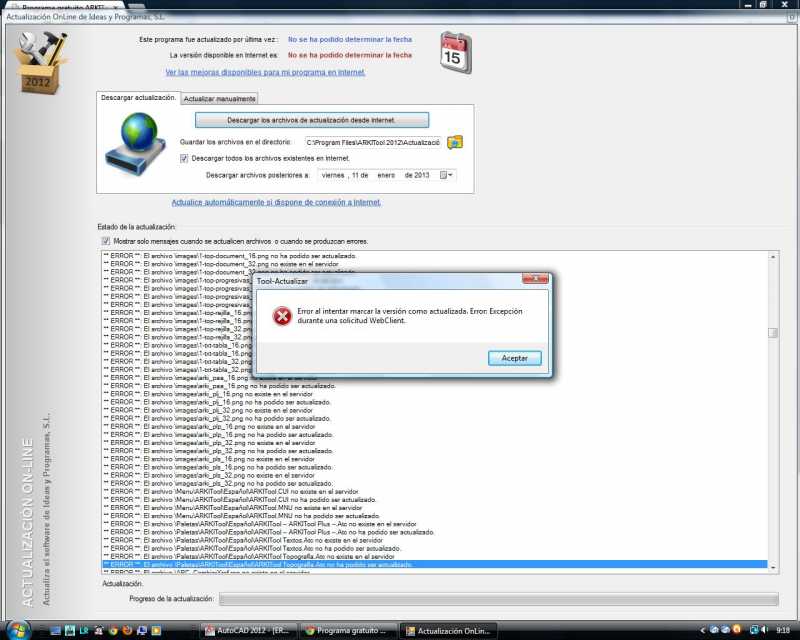

desde hace un tiempo no me deja actualizar el programa me da un error que dice que no me puedo conectar con su pagina y al hacerlo manualmente me dice que no tengo conexión a internet.
no se que pasara adjunto un pantalla para ver si hay solución.

Con toda probabilidad es el antivirus que está limitando la conexión a Internet del programa.
Desactiva el firewall o da permisos al programa Tool-Actualizar.exe para que se conecte a Internet.
