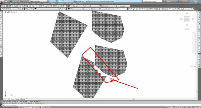

tengo que colocar relenos diferentes en aceras aplique dib-relleno pero el problema es en las uiones de los rellenos , se sobremontan le configure para que corte el relleno pero no funciona. talves algo estoy haciendo mal ?

Disculpa, pero si no pones una imagen o un dibujo de ejemplo no puedo saber a que te refieres.

adjunto una imagen en donde se muestra el error separados los elementos quedan muy bien pero al unirlos fracasa
Re: dib-relleno se sobremonta 13 años 4 meses antes #3848
Debes elegir la opción de "ocultar" y no "recortar" porque por lo que se ve en la imagen, estas usando un bloque con imágenes y ese tipo de entidades no se pueden recortar.

no amigo uso bloques normales no contienen imagenes
Re: dib-relleno se sobremonta 13 años 4 meses antes #3850
De todas maneras, es posible que estes usando sombreados sólidos y en este caso el problema es el mismo.
Si son sombreados de líneas, simplemente explota el sombreado antes de crear el bloque para que el programa pueda recortarlos.
