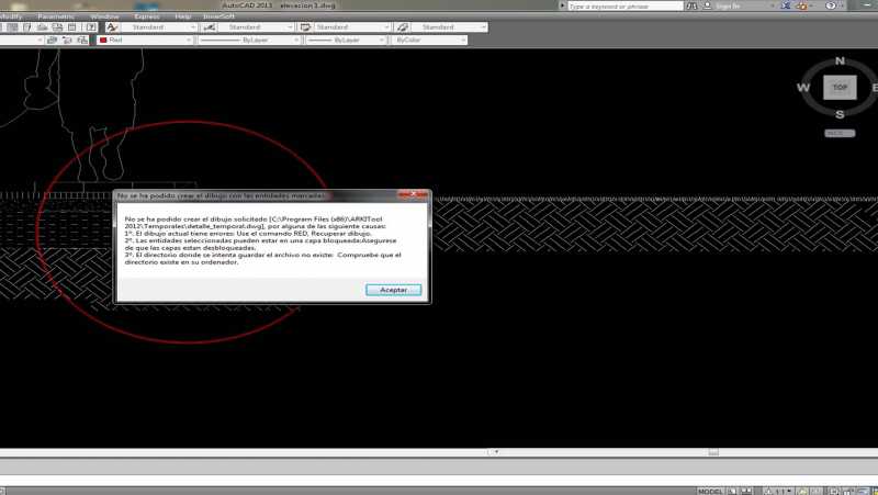

No logoro ejecutar el comando ayuda porfavor adjunto una imagen

perdon no logro ejecutar el comando dib-detalle

Comprueba que el directorio donde el programa está intentando crear el detalle existe y tiene permisos de escritura.
El directorio te aparece en la ventana de error.

el directorio esta bien como compruebo si tiene permisos de escritura
Re: NO HAY COMO HACER DIB-DETALLE 13 años 4 meses antes #3869
También puede ser debido a que el dibujo tiene errores, prueba a usar el comando _RECOVER.
Prueba también a usar el comando en un dibujo nuevo para descartar que sea problema del dibujo.
