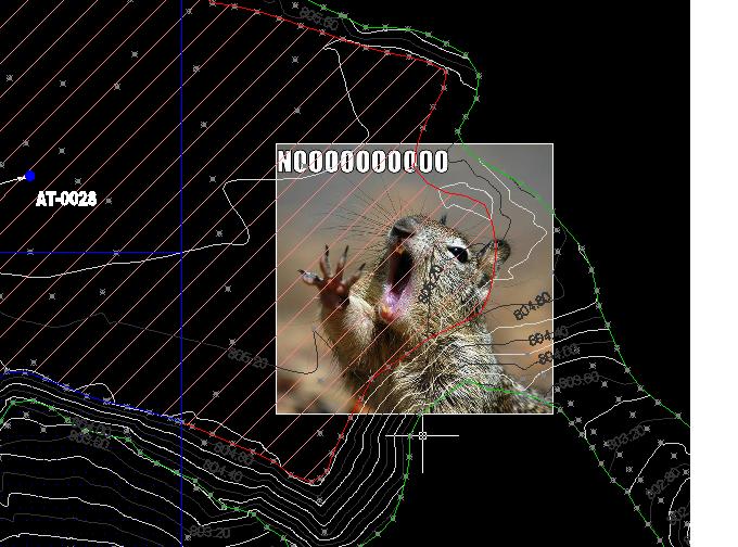

Buenos dias:
Mi problema es el siguiente: Tengo una imagen que inserto en el espacio papel sobre un layout. Pero la imagen sale superpuesta con entidades que están en el espacio modelo de autocad. Adjunto una imagen de ejemplo. Querría saber si existe un comando de arkitool que pueda realizar ese orden en la visualizacion del archivo...
Muchas gracias...
Última Edición: 12 años 10 meses antes por victorino1986.
Re: Ordenar imagen en layout... 12 años 10 meses antes #4300
Tienes que usar el comando _DRAWORDER de AutoCAD poniendo la imagen por encima del recuadro del espacio modelo.
Re: Ordenar imagen en layout... 12 años 10 meses antes #4301
el dibujo esta en el espacio modelo y la imagen el espacio papel. Con el comando _DRAWORDER sólo puedo ocultar los bordes del layout y me quedarían por debajo de la imagen, pero el contenido que está dentro del espacio modelo se me representa por encima de la imagen tal y cual lo represento en la imagen de ejemplo que adjunté.
Re: Ordenar imagen en layout... 12 años 10 meses antes #4302
Usa el comando _WIPEOUT para crear una cobertura con el tamaño de la imagen, eso impedirá que se vea lo que queda detrás de la cobertura.
Re: Ordenar imagen en layout... 12 años 10 meses antes #4306
No funciono lo de la máscara... Seguiré intentando... Muchas gracias...
