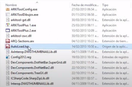

YO IGUAL INSTALE CONFORME A LOS PASOS,PERO AL MOMENTO DE QUERER EJECUTAR CUALQUIER COMANDO SALE UNA LEYENDA QUE DICE "COMANDO DESCONOCIDO".
CHEQUE ALGUNAS FUENTES PARA INSTALAR, Y ME PUDE PERCATAR QUE DENTRO DE LOS ARCHIVOS QUE SE DESCARGAN AL MOMENTO DE INSTALAR EL ARKITOOL, NO ESTA INCLUYENDO EL ARCHIVO "AutoLoad.lsp" Origen de la aplicación; este archivo es el que se necesita para poder cargarlo al AutoCAD y se puedan ejecutar todos los comandos.
