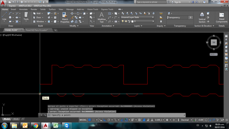

tengo problemas con este comando, ya que al intentar utilizarlo me salta ventana de error
Command: TOP-EXPORTAR
ARKITool 2012: TOP-EXPORTAR
marque el nuevo origen para las coordenadas:
marque el punto a exportar <fin>:; error: Exception occurred: 0xC0000005 (Access Violation)
; warning: unwind skipped on exception
011

En principio el problema es que ARKITool 2012 no es compatible con AutoCAD 2015, solo es compatible hasta 2014.
Para usar AutocAD 2015 debes usar ARKItool 2015.

ya habia utilizado el arkitool con el autocad 2015, ya tengo todos los comandos me funcionan bien a excepcion de este.
