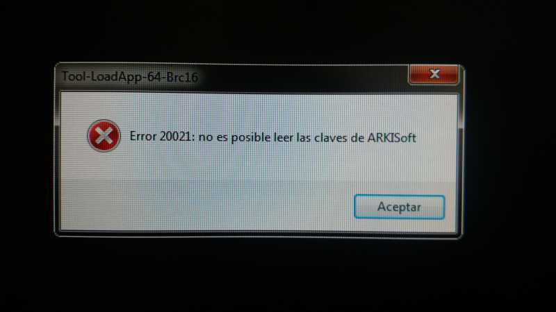

Buenas, mi nombre es Mario y trabajo con Bricscad. He descargado e instalado la versión gratuita de ArkiTool, la instalación ha ido sin problemas pero abro Brickscad y me aparece el mensaje Error 20021: No es posible leer las claves de ARKISoft. Durante el proceso de instalación no se me ha pedido en ningun momento la clave facilitada y en su web aparece como activa. ¿A qué puede deberse el problema? He cargado manualmente el desplegable pero no reconoce ningun comando, tampoco el de activar licencia. No sé que debo hacer. Saludos y gracias de antemano

Por el error que me indica lo más probable es que no tenga las claves del registro de Windows del programa. Esto puede ocurrir si instala como administrador y luego entra con otro usuario.
1. Para solucionarlo haga lo siguiente:
2. Entrar como administrador (cuenta con la que ha instalado ARKITool)
3. Abrir el registro de Windows
4. Exportar la clave del registro: HKEY_CURRENT_USER\Software\ARKISoft\ARKISoft 2017
5. Abrir con el otro usuario.
6. Importar la clave de registro exportada previamente.
Con este debería funcionarle correctamente.
