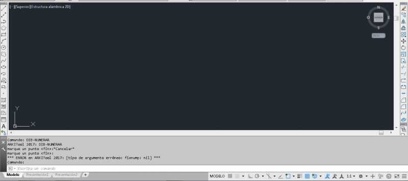

Hola, buenas tardes.
Cuando intento utilizar el comando DIB-NUMERAR, me sale el siguiente error : ERROR en ARKITool 2017: [tipo de argumento erróneo: fixnump: nil]
Incluso en un archivo nuevo en blanco.
Gracias

Eso tiene que ver con las opciones que haya elegido en la ventana de dialogo del comando DIB-NUMERAR.
Por favor, revise que todas las opciones indicadas en el dialogo son correctas. Envíe una captura de pantalla con las opciones que este eligiendo para que podamos comprobar cual es el error.

Muchas gracias.
Se ha solucionado el error deseleccionando la casilla "Usar el último valor como inicio".
Saludos
