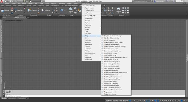

Buenas, tengo cargado correctamente Arkitool 2015, y se me han descargado los icono de los comandos en la barra de menu desplegable, mi versión de autocad es 2018, ¿como puedo volver a cargar los iconos?, que pasos debo de seguir?.

Puedes subir una captura de pantalla para que veamos exactamente el problema. Es que cambia mucho la solución en función de como aparecen las barras.

Buenas, aquí os subo la captura de imagen.

Para solucionar eso debe:
1º Entrar en _CONFIG de AutoCAD.
2º Vaya a la pestaña de Archivos
3º En la carpeta de Archivos de personalización..
4º Abra la carpeta Ubicación de iconos personalizada.
El directorio apuntado en esa carpeta debe direccionar al directorio images que está dentro del directorio de ARKITool 2017.

Muchas gracias por vuestra respuesta tan rápida, es un placer contar con un soporte tan útil.
Un saludo y de nuevo gracias.
