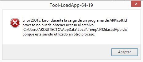

Buenas. Tras cargar ArkiTool en Autocad 14 y limpiar las entidades proxy en un dibujo, aparece SIEMPRE, cada vez que se abre Autocad o se abre un archivo cualquiera aparece el mensaje "Error crítico: Datos incorrectos". El cuadro en el que aparecen tiene arriba la leyenda "Tool ArkiControles".
Algunas veces aparece un cuadro de diálogo que dice que no se puede acceder a un determinado archivo porque está siendo utilizado por otra aplicación.
(Adjunto capturas de pantalla de los mensajes)
He descargado los menus de ArkiTool y he cargado incluso desde cero el menu de Autocad, he reiniciado el equipo y he hecho de todo y estos mensajes no dejan de aparecer. Una vez cerrados los avisos el programa funciona (parece) con normalidad.

El problema es que AKITool no puede leer o escribir correctamente un archivo temporal.
Simplemente desinstala ARKItool y vuelve a instalarlo después y pruebas a ver si te funciona.

Si, ha desaparecido el mensaje al desisntalar ArkiTool. Volveré a instalarlo más adelante y a ver si no vuelve a surgir el problema.
