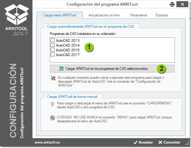

Para desinstalar cualquiera de nuestros programas los pasos son:
  1. Desactivar la opción de carga automática del programa en AutoCAD desde el icono de acceso directo existente en el escritorio, tal y como se puede ver en la imagen. Primero “desmarque” su versión de AutoCAD (lista 1) y después pulse el botón “Cargar ARKITool en los progamas CAD seleccionados” (botón 2).
    DesintalarARKISoft
  2. Abrir AutoCAD para asegurarse de que ya no se está cargando el programa de ARKISoft en AutoCAD y que el menú desplegable tampoco está cargado.
  3. Ir a “Agregar/Quitar Programas” y desinstalarlo como cualquier otro programa de Windows.
  4. El directorio de “Configuración ARKITool 2017” debe borrarlo manualmente. Este directorio no se elimina durante la desinstalación porque contiene la configuración del usuario.
