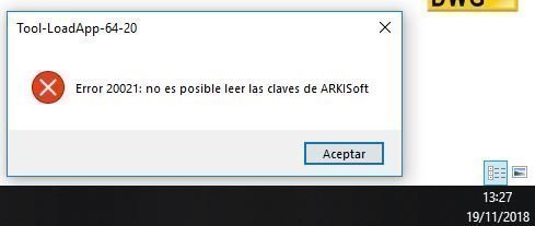

Si me aparece. Te adjunto el árbol del registro

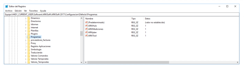

Entra en el registro y ves a la clave
HKEY_CURRENT_USER\Software\ARKISoft\ARKISoft 2017\Configuracion\Defecto\Programas
En la derecha escribe el nombre de ARKITool y un 1 como valor, tal y como se ve en el imagen

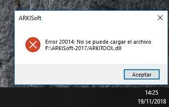

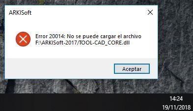

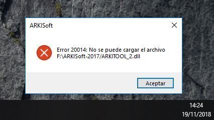

Vamos mejorando. Ahora me aparecen errores relacionados con .dll.
Concretamente:
TOOL-CAD_CORE.dll
ARKITOOL_2.dll
ARKITOOL.dll
ARKIHULC.dll

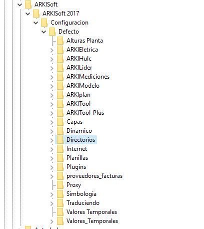

Pero has instalado el programa en el directorio F:\arkisoft-2017 ???
Ves al registro de Windows y en la clave:
HKEY_CURRENT_USER\Software\ARKISoft\ARKISoft 2017\Configuracion\Defecto\Directorios
Y en la derecha donde aparezca F:\ARKIsoft-2017 sustitye ese directorio por el directorio donde hayas instalado el programa.
