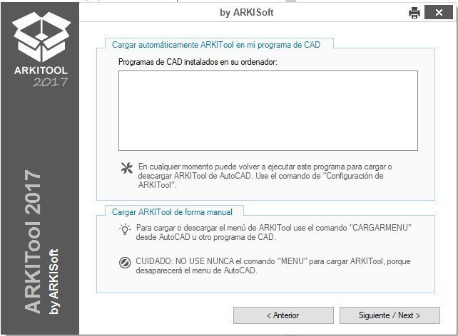

Buenas:
He instalado el Arkitools 2017 y tengo instalado el ZWCAD 2020...
No me funciona ningún comando:
_TEXTSCR
Comando: SOL-CONFIG
Comando "SOL-CONFIG" desconocido. Pulse F1 para obtener ayuda.
Comando: SOL-FOROS
Comando "SOL-FOROS" desconocido. Pulse F1 para obtener ayuda.
Comando: ARKITool
Comando "ARKITool" desconocido. Pulse F1 para obtener ayuda.
Comando: SOL-REGISTRO
Comando "SOL-REGISTRO" desconocido. Pulse F1 para obtener ayuda.
Comando: _TEXTSCR
Y así todos...
Alguna solucion?

Ah, se me olvidaba:
Al instalar el Arkitool, no aparecía el ZWCAD en la ventana "Sus programas de CAD"

El programa no es compatible con ZWCAD 2020.
