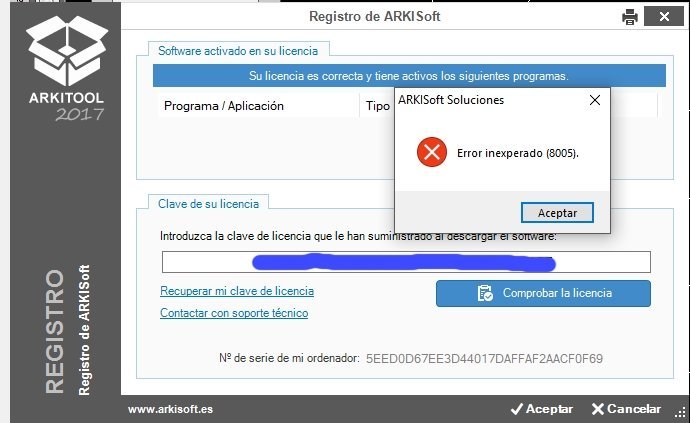

He instalado ARKITool 2017 sobre Autocad Map 3D 2013.
Aun no he podido probarlo porque cada vez que intento seleccionar un comando de la barra de herramientas, me sale un rótulo que me dice "Se ha producido un error intentando leer du licencia" y después "Error inesperado (8005)" y de ahí son sales.
Da la opción de introducir la licencia suministrada cuando descargas el software, pero nada que nada. No hay forma.
"tool-actualizar.exe" está incluida en la lista de excepciones del Firewall.
Lo he instalado y desinstalado unas cuantas veces, pero siempre ocurre igual.
¿A Algún forero le ha pasado lo mismo y lo ha podido resolver?

Yo he solucionado el problema permitiendo el acceso a internet en el firewall, ademas del archivo "tool-actualizar.exe", al archivo "acad.exe".
