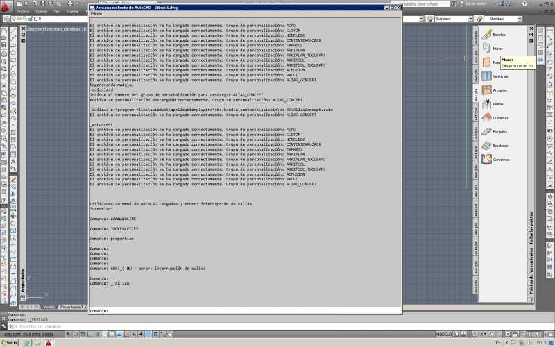

Teclea _TEXTSCR e indicame que pone en la ventana de texto desde el principio.

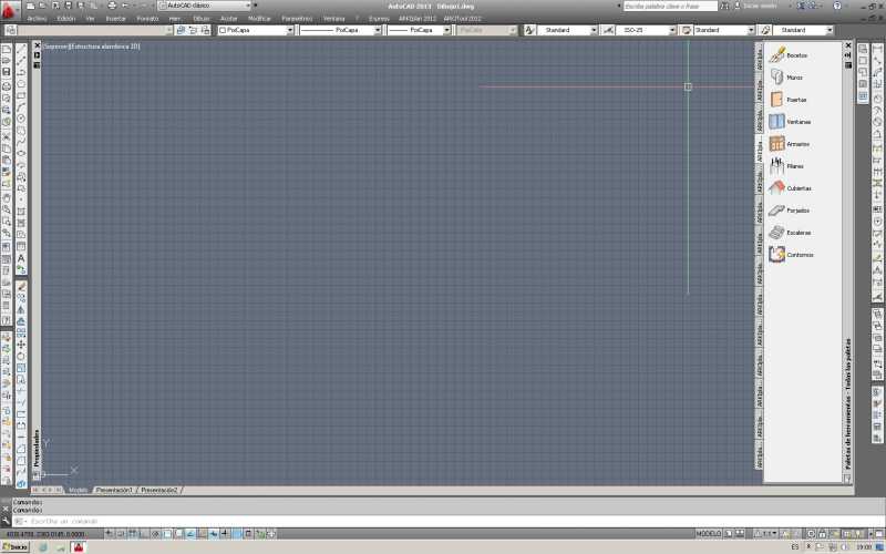

Adjunto te envio en capturas de pantallas lo que pasa cuando cargo autocad,
-Pantalla1 es nada mas cargar autocad
-Pantalla2 tecleando _textscr

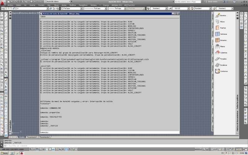

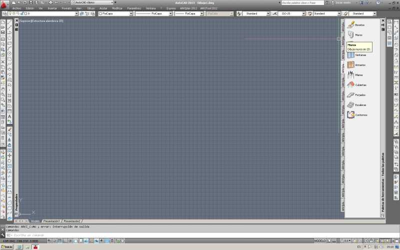

-Pantalla3 cuando pincho en la orden muro
-Pantalla4 tecleando _textscr

Puedes enviarme las imagenes (más grandes) a Esta dirección de correo electrónico está siendo protegida contra los robots de spam. Necesita tener JavaScript habilitado para poder verlo. es que no se ven las letras y así no te puedo decir cual es el problema.
