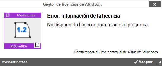

Y EN EL COMANDO MSU-AREA:
ERROR: INFORMACION DE LA LICENCIA
NO DISPONIBLE DE LICENCIA PARA USAR ESTE PROGRAMA
