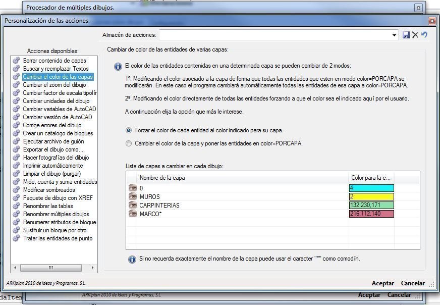

Me gustaria saber si existe o si pudieran desarrollar alguna instruccion o accion que pueda cambiar en un conjunto de planos o archivos seleccionados el color de la capa o en su defecto que cambie el color de todos los elementos que contengan el plano pero que sea de forma independiente por cada capa, un ejemplo seria si tengo 50 planos y me gustaria cambiar en todos ellos el color del marco para imprimirlos todos en color pero no quiero que mi marco salga a color tendria dos opciones una seria cambiar el color de los layer´s pero siempre y cuando esten los elementos en bylayer o la otra opcion seria cambiarles el color solamente y no importandome que no queden en bylayer y obio esto lo haria abriendo todos los dibujos, el chiste seria que lo pudiera hacer sin abrirlo y con un gestionador de planos.

Ya hemos incorporado un nuevo comando que nos ha solicitado. Puedes realizar la accion que indicas desde el "procesador de dibujos multiples" de ARKITool.
Para poder disponer de esta nueva funcionalidad solo tienes que actualizar el programa ARKITool con el sistema de actualizacion on-line.
