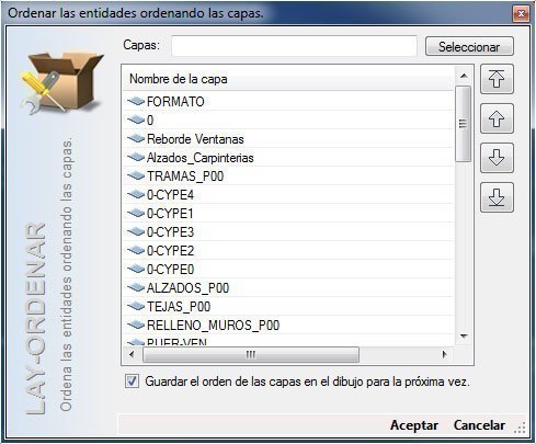

Propuesta: OrdenaCapas (orden de visibilidad de capas) 15 años 7 meses antes #782
Ya hemos creado un comando para cambiar el orden de visualizacion de las entidades por medio de la orgranizacion de las capas que los contienen.
Lay Ordenar
El comando se llama LAY-ORDENAR. Os dejo el video del comando:
[swf height=500]www.arkitool.es/ARKIVideos/ARKITool/Lay-...denar_controller.swf[/swf]
Espero que os sea de utilidad.
Propuesta: OrdenaCapas (orden de visibilidad de capas) 15 años 7 meses antes #783
Realmente el comando seria mas efectivo (manteniendo lo que habeis hecho por supuesto) poniendo 4 botones al lado al igual que se ve en la fotografia que acompana joantopo: dos flechas para subir capas, una al principio del todo y otra flecha de subir de una en una y mismo funcionamiento hacia abajo. Pulsar y arrastrar, esta bien pero es mas facil y efectivo el seleccionar una capa y mandarla abajo o arriba (en el fondo es lo que hago yo para controlar los sombreados y textos (que ahora en la 2011 se ha simplificado teniendo esa misma posibilidad sin tener que seleccionar sombreados o textos previamente). Solo que cuando hay varios sombreados y uno tiene que ir encima de otro tienes que ir selccionando el deseado y mandarlo al fondo (o elegir la capa que quieres que este mas abajo, pero en el fondo lo que hago es: una y al fondo, otra y al fondo y si no me interesa deshago). De ahi que esta bien la sugerencia y el comando que habeis creado...
Muchas gracias de nuevo.

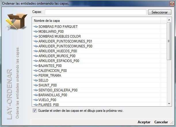

Propuesta: OrdenaCapas (orden de visibilidad de capas) 15 años 7 meses antes #784
Ya hemos incorporado la mejora solicitada para poder desplazar las capas por medio de botones.
Lay Ordenar2
Propuesta: OrdenaCapas (orden de visibilidad de capas) 15 años 7 meses antes #785

Propuesta: OrdenaCapas (orden de visibilidad de capas) 15 años 7 meses antes #786
  • joantopo
  • Avatar343
  • Navegador Platino
  • Rank6
  • Mensajes: 583
Buahhh, es increible la herramienta.
Muchisimas gracias Antonio.
Queria hacer una pequena pregunta, que imagino que no seria factible.
En las ultimas versiones de Autocad,no se si fue a partir de la 2009 o 2010, una de las grandes novedades es que el administrador de capas ya no actuaba como ventana que tenia el foco y podias ir modificando las capas y ver en pantalla los cambios en el dibujo.
He visto que vuestra ventana, toma el foco y hay que cerrarla para poder ver los cambios, seria posible de la otra manera? o es inevitable al tratarse de un menu cargado en Autocad?
