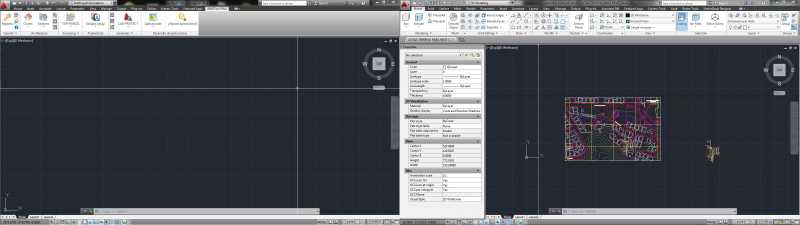

buenos dias!! yo tengo un problema similar....autocad 2013 w7 64 bits sp1...al principio he instalado con un instalador desactualizado en mi maquina de arkitool 2012, y aparecia un mensaje como: "el programa ha caducado"....luego he desinstalado y descargado una nueva version de arqkitol 2012 y creo haberla visto funcionar bien un par de dias, pero ahora solo me aparece la pestaña de arkitool PLus...ni la pestapaña de arkitool I ni la del II aparecen....como nota tambien instalé otras versiones de autocad 2013(architecture, y structural detailing)mas la version 2014(no se si esto puede ayudar)...........saludos y gracias

Teclea _MENULOAD y carga el archivo ARKITOOLBARS2010.CUIX que encontraras en el directorio del menú. Con esto te apareceran las pestañas del Ribbon (ARKItool y ARKITool II)
