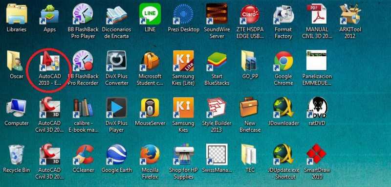

Después que instalé ARKITool 2012, cada vez que inicio AutoCAD 2010 desde el acceso directo o desde algún archivo, me salta un mensaje de Windows 7 Home Premium pidiendo permisos de administrador para que acad.exe haga cambios en el ordenador. En mi laptop existe únicamente una cuenta y esa es mi cuenta de administrador, no veo por qué pida ese permiso. Además, al icono de acceso directo de AutoCAD se le ha puesto ese "escudo" que se le pone a todos los programas que solicitan permiso. Tienen alguna solución para esto???

El problema es simplemente que AutoCAD se esta ejecutando como administrador. Simplemente debes quitar la casilla de "Ejecutar como administrador" en el icono de acceso directo de AutoCAD.
En el siguiente tema del foro se explica como realizar esto:
Procedimiento para abrir AutoCAD en modo normal.

Gracias, esto solucionó el problema!!!
