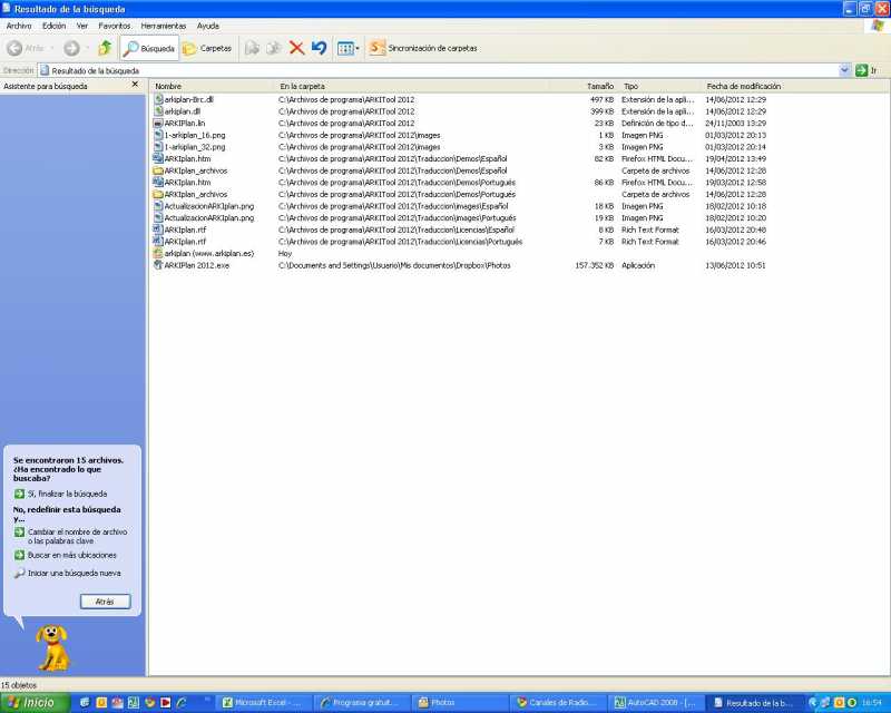

Si te fijas en una de las líneas te da error al cargar el archivo ARKIPlan.MNL
Por tanto la pregunta es: Estas cargando ARKIplan 2012 o ARKITool 2012?
Re: arkitool con autocad 2012 14 años 2 semanas antes #3212
  • Adanuri
  • Mensajes: 6
hola de nuevo
Efectivamente tuve cargado Arkiplan pero lo desinstalé rápidamente al ver que no era el programa que pretendía haber cargado, acto seguido instalé Arkitool. Estoy viendo que puedo tener un posible conflicto con esto aunque he repasado el sistema y no queda rastro de arkiplan a excepción de los archivos que puedes observar en el archivo adjunto. Esos archivos no parecen los causantes del fallo.
Gracias de nuevo
