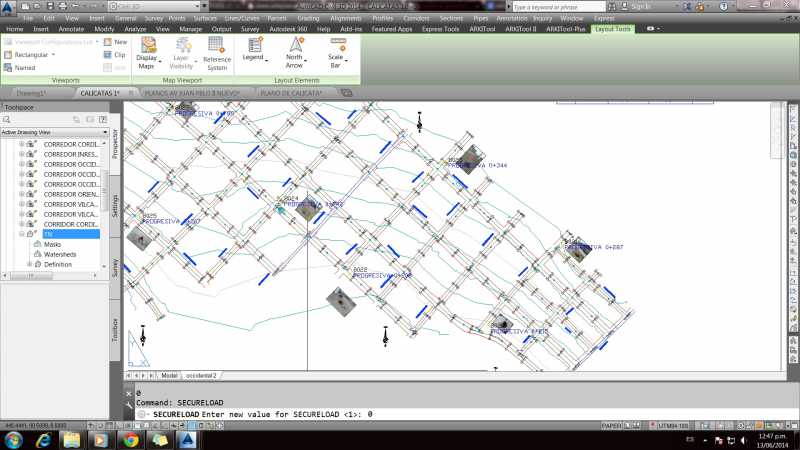

El problema es que en el Autocad 2014 y civil 3d 2014 cuando tecleas el comando secureload por defecto esta en modo (1) se debe teclear (0) para desactivar la seguridad y poder cargar arkitool
Arkitoolsolucioncargademenu
